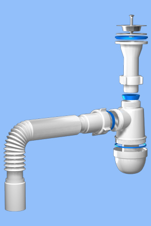

Рафаэль, это всё лишь слив и сифон на кухне. Вода из крана на кухне льётся на раковину, а оттуда попадает в канализацию. Через вотэтовот. Видишь, сколько там прибамбасов?
Давай схему своего проекта: вода из душа попадает не в канализацию, а в бачок унитаза. Давай. Рисуй.
"Израиль сохнет"№ 32
Я не думаю, что вода из раковины в ванной комнате сильно засорит сифон канализации.
Все достаточно просто:
У нас есть вода из раковин, душей / ванн, посудомоечных машин и вода из унитаза. Их суммарная лабильность ( в среднем ) такова, что канализационные трубы можно делать под углом в 1,5-2 градуса. Этого достаточно, чтобы вода текла по такой трубе.
Лабильность зависит от процента, соственно, воды в этом месиве. Мы не можем уменьшить количество примесей и отходов. Но Рафаэль предлагает какую-то часть воды использовать дважды. То есть мы уменьшаем процент воды и, следовательно, понижаем "текучесть" сточных вод.
Поэтому, чтобы это стало возможным, необходимо:
а) увеличить наклон трубы;
б) увеличить сечение трубы.
Про наклон трубы: увеличив наклон трубы мы нарушаем всю логистику связей канализационных коммуникаций. Придется это переделывать заново. Вертикальные трубы с наклонными должны будут соединяться под другими углами, что означает новую модель колен.
Кроме того, находящаяся под землей часть канализации должна будет идти глубже, что резко увеличит стоимость канализации и время ее прокладки.
Кроме того, это увеличит длинну труб ( раз они круче идут вниз, а на плане должны пройти такое же расстояние ). Значительная часть этих труб делается из бетона и пластика, для производства которых нужна, между прочим, вода. И не вода с дерьмом пополам, а чистая.
Про увеличение сечения: эти трубы идут в стене. В данный момент канализационная труба от унитаза в толщину стены ( под слой штукатурки или гипсокартона ) помещается. Если ее расширить - придется либо терпеть выпирающие бока стены, либо класть стены толще. стены делаются из блоков и раствора, для которых также нужна вода.
А канализационные трубы больше по диаметру. И ничего дополнительного здесь и не нужно.
Зайдите в хозяйственный магазин и попросите трубу на дюйм шире стандартной. Расскажите потом, как закупились...

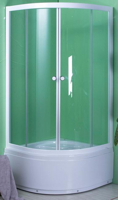

В Израиле большинство квартир имеют совмешённый санузел. Душевая кабина и унитаз находятся рядом. Редко ванная и унитаз рядом.
Поддон таких кабин от 15 до 20 см Внутри он пустой (Почти) Можно использовать это как резервуар в котором будет находится насос. Этот насос будет закачивать воду с поддона в унитаз. Размер насоса примерно объёмом с кофейной чашки, такие что стоят в стиральных машинках. Такой насос легко подымает воду на высоту 1-1,5 метра, он почти бесшумный.
Ровшан ты что мне с этим сифоном сказать хотел? На кухне стоит сифон с диаметром трубы 2" Это 1,5" их ставят на умывальник. Это стандарт, я думаю не только в Израиле.
