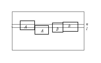

если я правильно понял, то здесь:
для прямых l и n, это число SA+SB может отличаться и на не целое число... так как нижняя сторона и у A1 и у А2 не целые.
 Если ясность вашего объяснения исключает ложное толкование, все равно кто-то поймет вас неправильно.
О прямоугольнике№ 18
Krasnaja Shapka,
Нижняя сторона у А1 и А2 не целые, но разница между ними будет целое число. По-другому быть не может, так как длина горизонтальной стороны большого прямоугольника равна SA+SB+cумма целых чисел.
О прямоугольнике№ 19
Krasnaja Shapka
ну а так?
я отлично понимаю что так не может быть, но доказательства этого не вижу ((

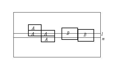

О прямоугольнике№ 21
Krasnaja Shapka
я к тому, что ваше доказательство не доделано
для примера:
p.s. я тут подумал, может все и гуд.... е еще чуть-чуть подумаю....

О прямоугольнике№ 22
Так быть не может, потому что оба расстояния от левой стороны большого прямоугольника до первого прямоугольника из А по линии l и n не могут быть целыми, иначе их разность равная горизонтальной стороне прямоугольника из А была бы целой. Значит слева должны быть ещё какие -то паркетины из А или из B, которые не показаны на вашем рисунке.
Так что недоделан ваш рисунок, а не моё доказательство.
О прямоугольнике№ 23
Krasnaja Shapka
Автор: Феликс
Дата : 20-09-05, Втр, 13:34:14
согласен.... просто док-во не нравится какое-то исскуственное, не явное... но в принципе согласен. имеет быть.
