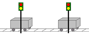

Есть бесконечная железная дорога, рядом с которой в каких-то местах стоят два светофора. Около светофоров на рельсах стоят два вагона:
Вагонами можно управлять, загрузив в каждый из них программу, в которой можно использовать следующие команды:
1) ВЛЕВО НА X - Сдвинуться влево на Х длин вагона
2) ВПРАВО НА Х - Сдвинуться вправо на Х длин вагона
3) ПЕРЕЙТИ К СТРОЧКЕ № - перейти к указанной строчке в программе
4) ПЕРЕЙТИ К СТРОЧКЕ №, ЕСЛИ (условие) - перейти к указанной строчке в программе, если выполняется условие. Если условие не выполняется, тогда программа переходит к следующей команде.
5) В программе можно пользоваться глобальными переменными (к примеру Х=1, Х=Х+1, Х=Х-1)
6) Можно пользоваться условием "ОКОЛО СВЕТОФОРА", которое выполняется, если вагон в этот момент находится рядом с любым из светофоров.
Задача: написать такую программу, которая будучи загруженной без каких-либо модификаций в оба вагона, столкнёт их друг с другом.
