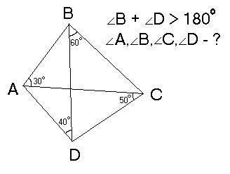

Грызь, <A имеется ввиду <CAD или <BAD? То же и с остальными.
Задача об углах№ 3
Дата : 17-07-02, Срд, 10:22:22
Имеются в виду углы самого четырёхугольника, так что <A = <BAD.
Хотя с другой стороны, если ты найдешь <CAD, то и <BAD будет несложно посчитать , ибо <BAD = <CAD + 30

Ну надо же не решил еще никто, кстати A=C=160-D, а B=40+D, осталось найти D, но это непросто - будем думать.

По моему есть такое... Правда?
И если да, то <А не может быть равен <С (в задаче)

<ACB + 60 = <CAD + 40
<DBA + 30 = <BDC + 50
<ACB + <DBA + <CAD + <BDC +180 = 360
нужно еще одно уравнение...

Для начала сделаем некоторое построение. Исходя из того, что <B + <D > 180, можно сделать вот такое вот построение:
1) Углы <CBE и <CAE опираются на одну и ту же хорду CЕ и следовательно равны.
2) Из 1-ого вытекает, что <BAE = <BAC + <CAE = 30 + 60 = 90
3) Из 2-ого вытекает, что ВЕ - диаметр (потому, что на него опирается прямой угол)
4) Углы <ACE и <ABE опираются на одну и ту же хорду АЕ и следовательно равны: <ACE = b
5) Углы <BCA и <BEA опираются на одну и ту же хорду АB и следовательно равны: <BEA = c
6) Углы <BAC и <BEC опираются на одну и ту же хорду BC и следовательно равны: <BEC = 30
7) y = <BCE - c - 50 = 40 - c (<BCE = 90)
8) В треугольнике ADE угол <ADB=40 - внешний угол треугольника. По теореме о внешних углах:
   x + <BEA = x + c (из 5-ого) = 40
Отсюда: x = 40 - c
9) Из 7-ого и 8-ого следует, что x=y
10) Существует геометрическая теорема, которая легко доказывается: равные углы, опирающиеся на один и тот же отрезок диаметра описывают (вместе с этим отрезком) равные треугольники. За эту, недоказанную на олимпиаде теоремку, мне и сняли вначале все баллы - пришлось на апелляции показать, что она доказывается в течение одной минуты и двух построений.
11) Из вышеуказанной теоремы, а также из того, что BE - диаметр, а x=y, вытекает, что треугольники ADE и CDE - равны.
12) Из 11-ого вытекает, что <AED = <CED
13) Из 12-ого, 5-ого и 6-ого вытекает, что c=30. Далее все тривиально
14) Из треугольника ABC:
   180 = 30+b+60+c = 90+b+c = 120+b => b=60
15) Из треугольника BCD:
   180 = 60+c+50+d = 110+c+d = 140+d => d=40
16) Из треугольника ABD:
   180 = 30+a+40+b = 70+a+b = 130+a => a=50
Как я и сказал - решение не самое короткое, но решение.

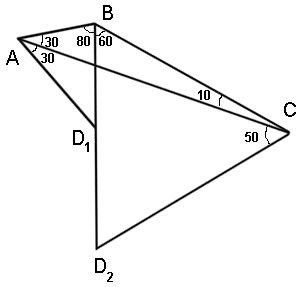

Кстати, решить алгебраически эту задачу довольно сложно (хотя тригонометрически - возможно). У тех же, кто пытался получить ответ алгебраически - они получали ответ.... но не проверяли, что выходит геометрически
А получали они нечто следующее:
Все углы и их соотношения совпадают Но это, увы, не четырехугольник
