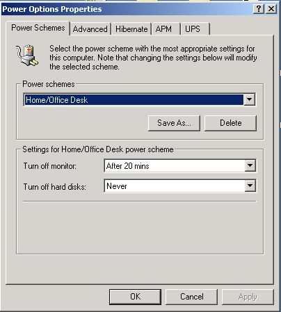

Дата : 12-02-05, Сбт, 15:45:16
display properties->screen saver->power->turn off hard disks
там что написано?
та же дрянь еще может регулироваться из сетапа компутера.
Хард глохнет, с громким щелчком? Если да то ему крантец.

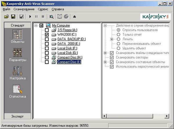

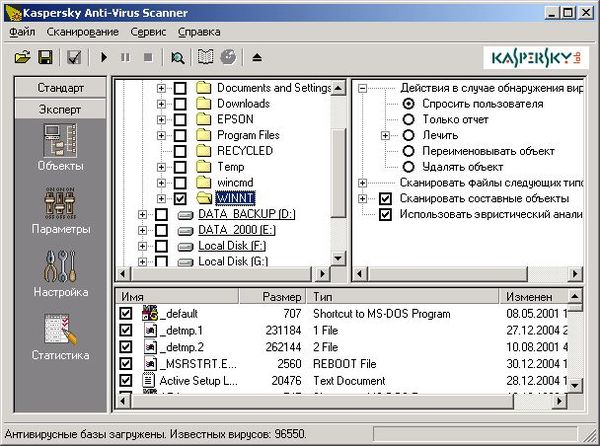

Дата : 12-02-05, Сбт, 16:28:03
В Антивирусе Касперского переключи из режима "Стандарт"
в режим "Эксперт" (кнопка внизу слева).
Тогда будет возможность выбрать папку для сканирования. Просканируй хотя бы системную.
Проверь настройки виндов - может, у тебя настроено на отключение дисков через 15 мин.?
Так отмени это отключение.

новый вирус!№ 39
Автор: Тигра
Дата : 13-02-05, Вск, 15:02:22
Дата : 13-02-05, Вск, 21:03:34
Тигра
а что у тебя за версия каспера ?
У кого?
у тебя ? странный внешний вид. мой каспер выглядит по другому
вперёд а там разберёмся !
новый вирус!№ 40
Дата : 13-02-05, Вск, 16:05:04
Это тот Каспер, который стоит на WinXPE Live CD.
http://www.nht-team.ru/forum/index.php?showtopic=2598
http://www.nht-team.ru/forum/index.php?showtopic=4078
Если не ошибаюсь, скриншот с первой версии диска - значит, К-4.
