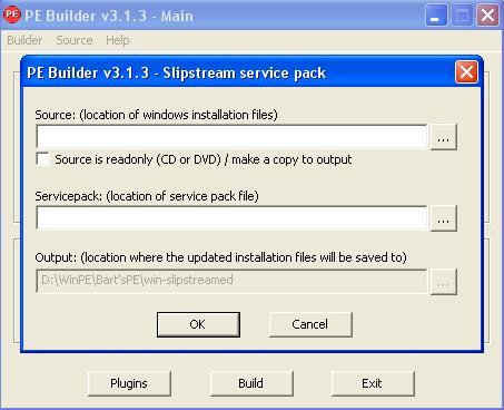

2) Меню “Source”
1. Search – найти инсталяцию Windows XP.
2. Check – проверить введенный параметр.
3. Slipstream – выводит окно…
    a) Source: (location of windows installation files) – путь к инсталяционным файлам
       Windows XP
    b) Source is readonly (CD or DVD) – делать копии инсталяционных файлов в
       выбранный каталог
    c) Servicepack: (location of servicepack file) – путь к файлам SP1 или SP2
    d) Output: (location where the…) – путь для скопированных инсталяционных файлов

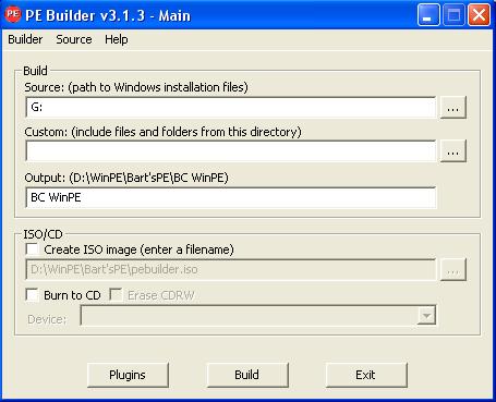

Вернемся к первому рисунку…
4) Source (path to Windows installation files) – путь к инсталяционным файлам Windows
5) Output – каталог для вашей сборки
6) Create ISO image (enter a filename) – создавать образ диска, путь и имя которого
    вводится в строку ниже
7) Burn to CD – делать прожиг диска. Галочка рядом – это очистка перезаписываемого
    диска перед прожигом
8) Device – выбрать записываемое устройство
“Build” – начать создание диска с BartPE.

А теперь рискнем сделать первый релиз нашей сборки. Потому как названия не придумали, то я не буду скромничать и назову по своему – “Calculator PE”. А вы как хотите – куда чего написать я разъясню чуть ниже.
Поехали…
Первым делом открываем файл “pebuilder.inf”, находящийся в каталоге с программой “PEBuilder”. Ищем в нем вхождения строки “Starting BartPE”. Вот тут и пишем свое название сборки. У меня “Starting Calculator PE ver. 01 (build 001)…”.
Теперь ищем вхождение “bartpe.bmp” – это заставка на рабочий стол. Тут можно присандалить любую картинку в формате “BMP”. Да… чуть не забыл! Эта строка встречается дважды! Теперь сохраняем измененный файл и приступаем к составлению сборки. Ставим диск с инсталяцией Windows XP в дисковод и запускаем на выподнение файл “pebuilder.exe”. Настройки программы устанавливаем в соответствии с инструкциями в первой статье и жмем кнопку “Plugins”. В самой первой сборке я отключил практически все плагины, кроме некоторых. Вот список включенных с комментариями:
1. Background info (bginfo) – выводит на рабочий стол параметры системы. В памяти постоянно не висит, а посему и не занимает.
2. Boot Fix (Enabling ”Press any key to boot from CD”) – при старте с CD выводится запрос на запуск по нажатию любой клавиши, иначе запускается система с жесткого диска.
3. Customize – что-то там настраивает в системе. Не понадобилось пока ни разу.
4. Dos 16-bit support for WinPE – поддержка 16-битных DOS-совских программ в WinPE.
5. Keyboard Layout – поддержка языков.
6. Nu2Menu – маленькая оболочка для WinPE.
7. PEShell Swapper – для чего эта программа уже знаете.
8. Profiles folder – поддержка профиля пользователя системы. Обязательно надо включить!
9. RAMDisk (Qsoft) – создает виртуальный диск в памяти.
10. Serial Mouse – поддержка мыни на порту COM.
11. Startup Group – в меню создается группа автозагрузки программ.
Вот и все. Осталось только выйти из настроек плагинов и нажать на кнопку “Build”. Тут уже сами выбирайте – сразу с записью на болванку или другой программой сделаете. После чего можно и опробовать первую сборку.
